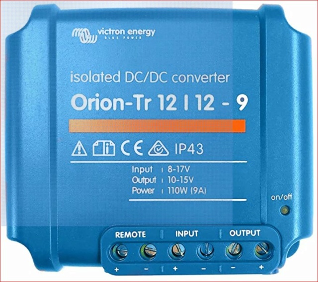

tout à fait en phase ( si je puis dire dans ce contexte DC) avec tes remarques sur BMS qui n'est que garde fou ; par contre j'ai l'impression que nous n'appelons pas tous les deux les éléments de la même façon.
Pour moi , un booster dc dc , c'est par exemple le TR 12/12 18A de Victron que je connais pour l'utiliser dans ma voiture; il relève ou abaisse la tension en sortie,à la valeur programmée et ce, quelle que soit la valeur de la tension d'entrée dans des limites larges du genre 10V..15V mais il ne fait absolument pas office de chargeur pour batterie lithium. Il se contente d'ajuster sa tension de sortie sur la consigne encodée pourvu que les conditions à l'entrée le lui permettent.
Pour charger une batterie, derrière ce booster il faut intercaler un chargeur DC DC. On est pas loin de mon dispositif qui fait le détour par le 220V.
Enfin, quand on charge via l'alternateur, il me semble que le maillon faible est celui-ci. voir la vidéo de Victron à ce sujet. On aura beau jeu mettre le meilleur derrière lui, s'il ne suit pas, on ne tirera pas un Watt de plus sans le brûler.

Bonjour James Cook,James Cook a écrit : ↑mer. 2 déc. 2020 18:51....Pour moi , un booster dc dc , c'est par exemple le TR 12/12 18A de Victron que je connais pour l'utiliser dans ma voiture; il relève ou abaisse la tension en sortie,à la valeur programmée et ce, quelle que soit la valeur de la tension d'entrée dans des limites larges du genre 10V..15V mais il ne fait absolument pas office de chargeur pour batterie lithium....
Je ne pense pas que tu parles du bon appareil, le TR Smart est bien un chargeur DC/DC adapté au lithium regarde la:
https://www.victronenergy.fr/dc-dc-conv ... n-tr-smart

Je ne connais pas le TR 12/12 18A de Victron.
J'ai dans mon circuit un buck boost DC DC 50 ampères de chez eux, c'est-à-dire un "Convertisseur CC-CC conçu pour charger une batterie de service de 12/24 V dans des véhicules équipés d'un alternateur "intelligent".
Mais voilà, en complément de la fiche de chez Victron indiquée juste avant par Astronome, ce que je trouve sur my shop solaire à propos de ton appareil :
"Ce chargeur Orion-TR Smart 12/12-18A (360W) permet soit de :
- Recharger votre batterie de service via votre batterie de démarrage pour tous type de véhicules
- Alimenter vos appareils en 12 avec votre parc batterie (démarrage/auxiliaire) de 12V jusqu’à 360W"
Il semble donc qu'il offre deux modes de fonctionnement.

Tu as raison, je n'ai pas le smart tr 12/12 18A mais bien le 9 A qui lui n'est que convertisseur sans fonction chargeurastronome a écrit : ↑mer. 2 déc. 2020 20:05Bonjour James Cook,James Cook a écrit : ↑mer. 2 déc. 2020 18:51....Pour moi , un booster dc dc , c'est par exemple le TR 12/12 18A de Victron que je connais pour l'utiliser dans ma voiture; il relève ou abaisse la tension en sortie,à la valeur programmée et ce, quelle que soit la valeur de la tension d'entrée dans des limites larges du genre 10V..15V mais il ne fait absolument pas office de chargeur pour batterie lithium....
J'ai trouvé le schéma complet intégrant: MPPT, Chargeur DC/DC, chargeur secteur, convertisseur et BMS
https://www.victronenergy.fr/upload/doc ... -smart.pdf
Pourtant la référence est toute proche du tient qui est bien noté comme chargeur.
Pour la petite histoire, je me suis fait un petit power pack lithium maison pour utiliser mon pc dell ( 200 W en charge ) dans n'importe quel auto.
Entre le tr 12 12 / 9A et la batterie lithium j'ai intercalé une résistance qui limite le courant; le tr 12 12/9 est réglé en sortie sur la tension de charge moins +/-0,1 V.
Voir ici en fin de page 5 : http://marcopolo.superforum.fr/t9094p12 ... gel#175405
