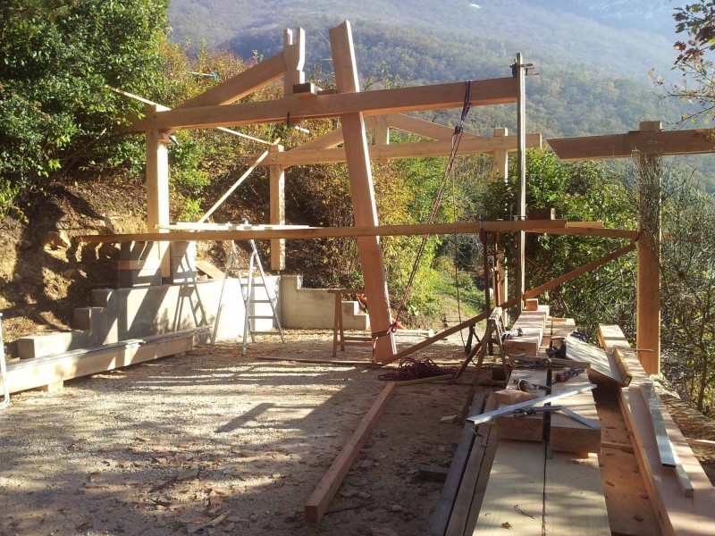

Première mise à contribution de la famille (mes deux fils et ma belle fille), nous étalons du résidu de carrière de chaux concassé afin d’avoir une surface plane. Auparavant, j’avais positionné et maçonné les supports des poteaux.
Location d’un petit camion pour aller récupérer mon bois, deux voyages seront nécessaires pour un cubage de 1,8 t.
Le bois était brut de sciage et non débité aux bonnes longueurs. Gros travail de ponçage et de découpe, mais il est magnifique, il s’agit de Pin Douglas en provenance de la Chartreuse toute proche. C’est un bois qui est naturellement en classe 3.

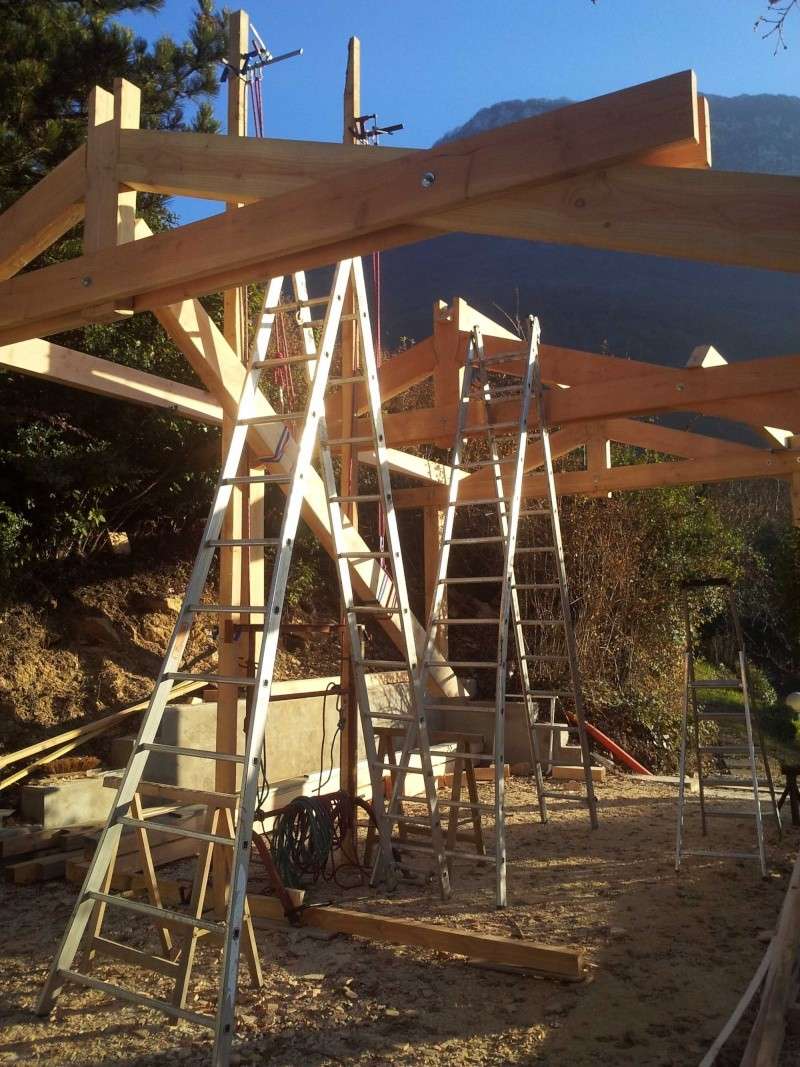

Pose des premiers poteaux pour contrôler le bon alignement et repérer les bonnes hauteurs et dimensions, puis dépose, découpe, repositionnement et fixation de la première ferme.
Et tout ça, sans moyen de levage sophistiqué. J’ai du improviser des faux poteaux temporaires, des chèvres et systèmes de mouflage pour hisser les pièces de bois dont la plus lourde dépassait les 70 Kg.
La famille est mise à contribution, même mon épouse s’active, mais mauvais point pour elle, elle ne porte pas de casque.

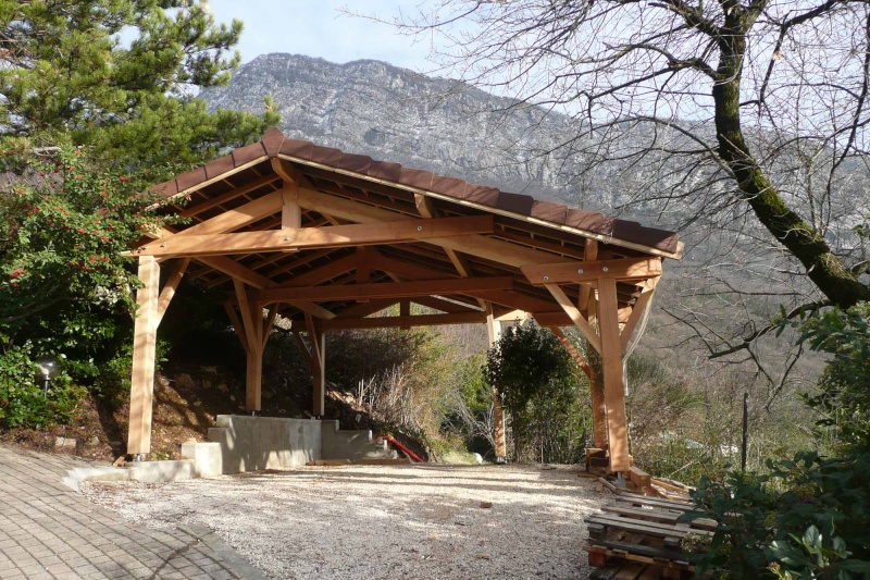

Pose des tuiles, là aussi avec seulement mes petits bras. Pratiquement de 2 tonnes montées à l’échelle pour 40 m2.
Après un peu plus de 3 mois de dur labeur, voilà le résultat.
Reste quelques finitions à faire, traiter le bois, amener l’électricité, etc, etc.. mais je m’octroie un peu de répit d’une part pour bien laisser sécher le bois et reposer mon dos qui a un peu souffert… mais au moins mon fourgon est à l’abri.
Automne 2013

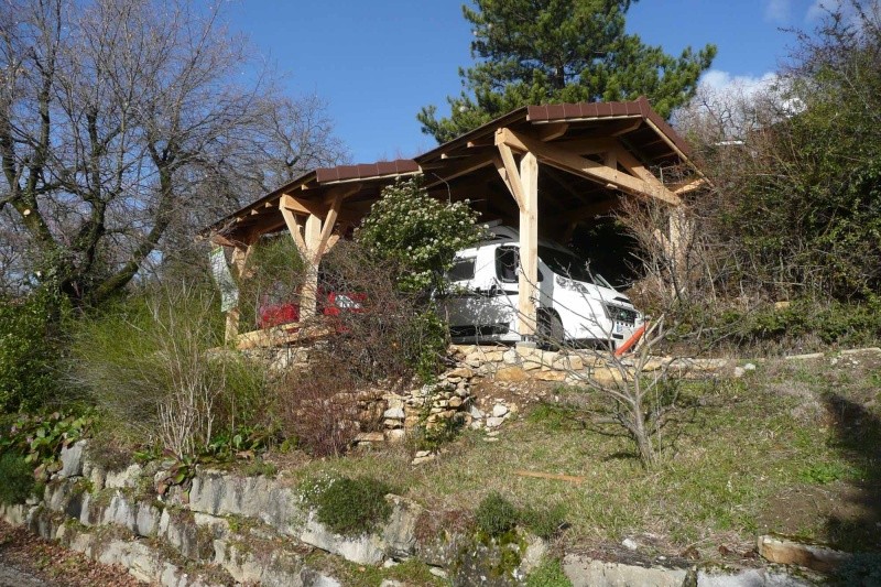

Depuis le temps a passé et mes envies ont évolué, après de longue réflexion j’ai décidé il y deux ans de passer du fourgon à une petite cellule crossover, mais voilà il ne rentrait pas sous l’abri. J’avais trois solutions, rehausser tout l’ensemble à l’aide de vérins, creuser le sol ou un mixte des deux. Je pensais opter pour la troisième solution. Je contacte un entrepreneur pour faire le terrassement, finalement il a pu creuser de 30cm sans mettre en danger les fondations.
Mon crossover est lui aussi confiné mais à l’abri!
