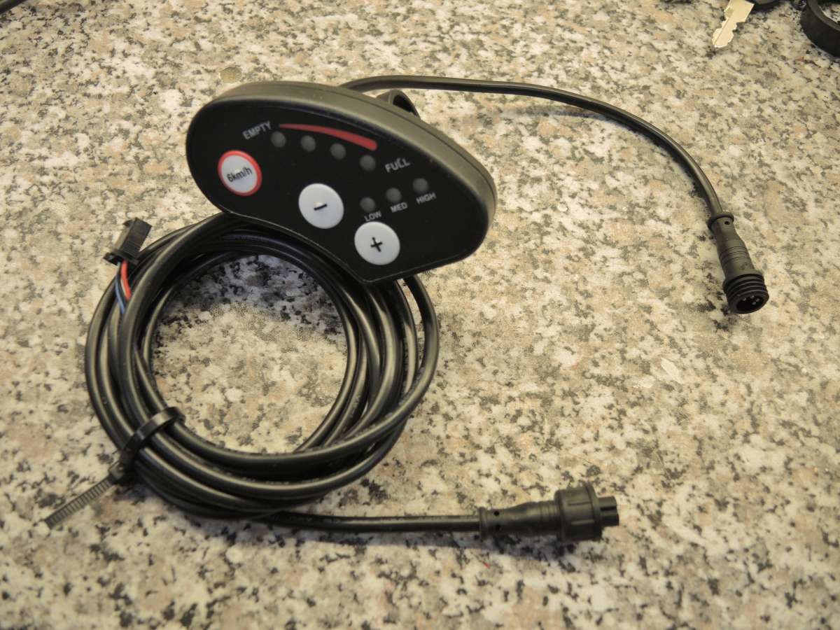

- Console de commande simple

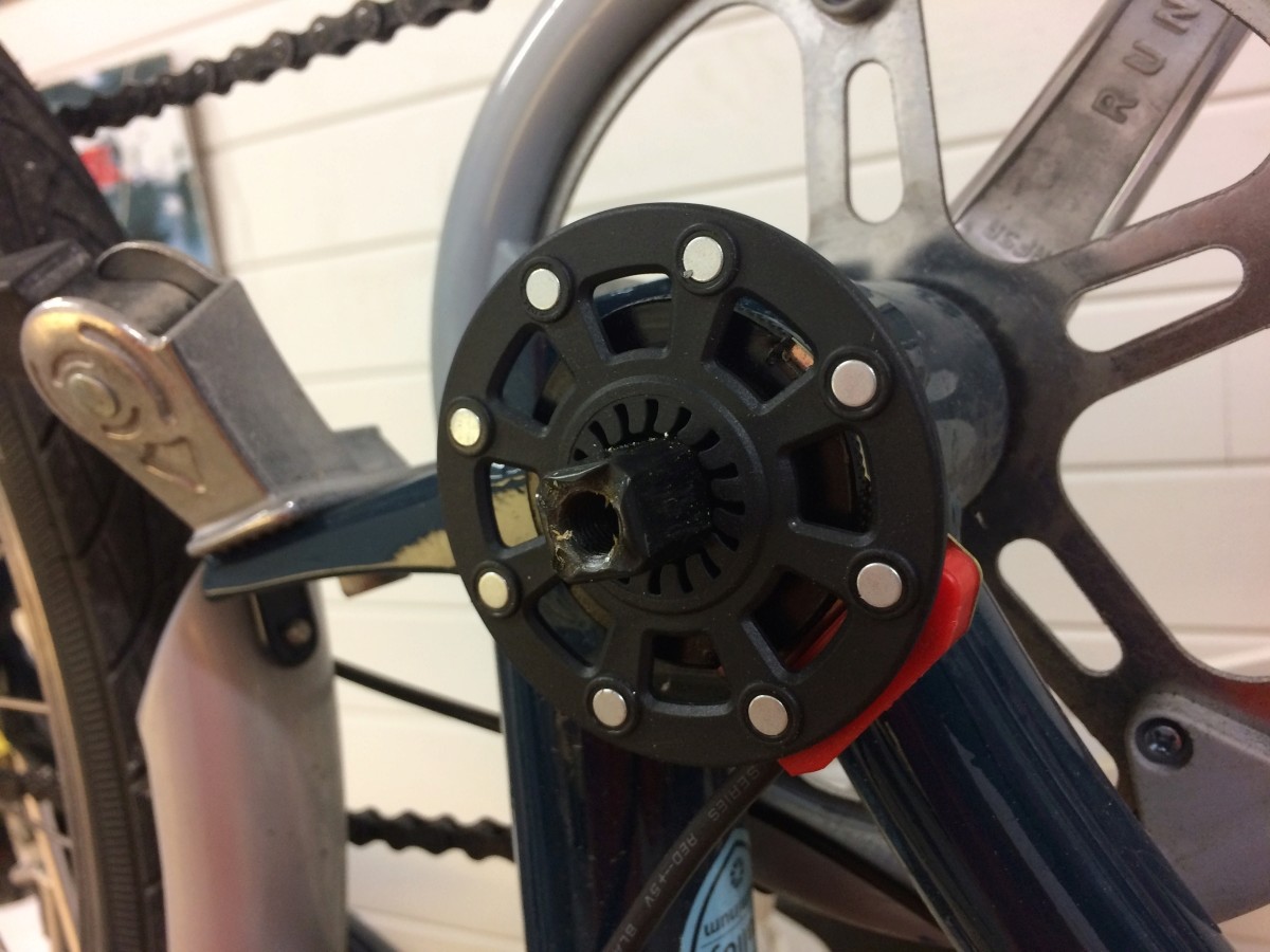

Le capteur de pédalage, c'est en final, le plus long à monter car il faut un extracteur de manivelle et enlever le couvercle des roulements pour y intégrer le capteur magnétique.

Le boitier de commande avec sa rallonge (connecteur étanche également).

La partie la plus longue de l'installation : le capteur de pédalage
Enlever la vis de la manivelle (jusque la ça va)
Visser l'extracteur de manivelle
et voila!
Devisser le contre-écrou du boitier
Mise en place du capteur
Et on rebloque le tout
Mise en place du disque avec ses aimants sur l'axe carré, simplement en le rentrant "en force", puis remontage de la manivelle.
Maintenant, rangement individuel des différents câbles
Et après essais, on referme la boiboite du controleur
