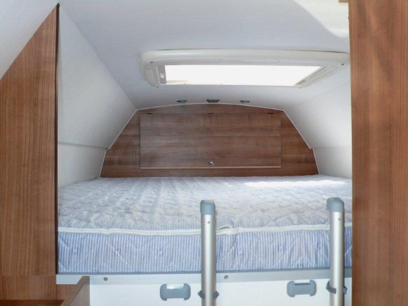

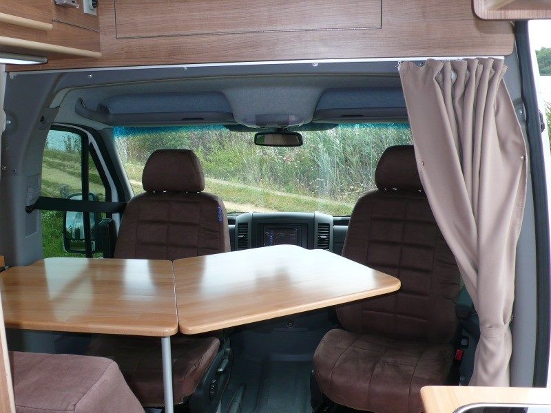

Et je viens de trouver sur le net des photos de ce que JCG a fait sur un Sprinter long, celui de 6,90 ou 7,30m (dimensions soute L. 2,50 x l. 1,80 x h. 1,50 m à hauteur variable, semble-t-il):
ça me semble un peu trop long comme soute, non ?
Le lit fait 200x160 et devant, il y a la place pour coin cuisine, cabinet de toilette avec douche et dînette pour 3 (+1 sur tabouret)
