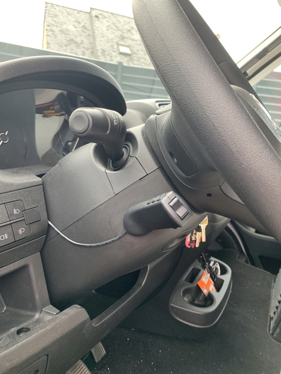

1 comodo  trouvé à vil prix sur alibaba comme celui-la.

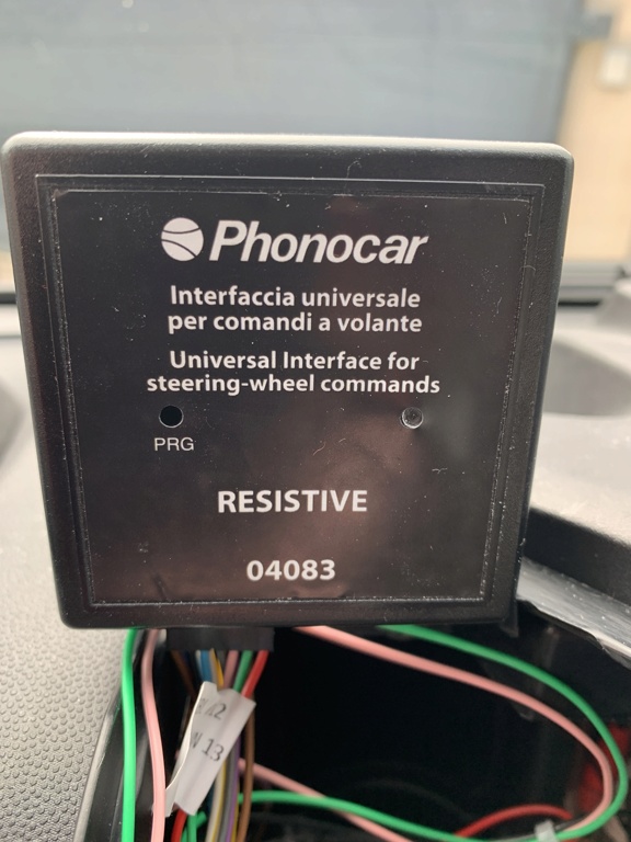

1 interface résistive universelle de chez Phonocar (il en existe peut-être dans d'autres marques) ref 04083
Je l'ai installé sous la bouche de ventilation à gauche du poste.
Cette interface n'est pas préprogrammée pour un véhicule en particulier et c'est justement ce qu'il nous faut car les valeurs de résistance du comodo ne sont pas standard et l'interface va les apprendre en appuyant sur les différentes touches selon l'ordre fournie dans le mode d'emploi.

J'ai un combiné multimédia Alpine et après avoir programmé les différentes fonctions tout à fonctionné du premier coup.

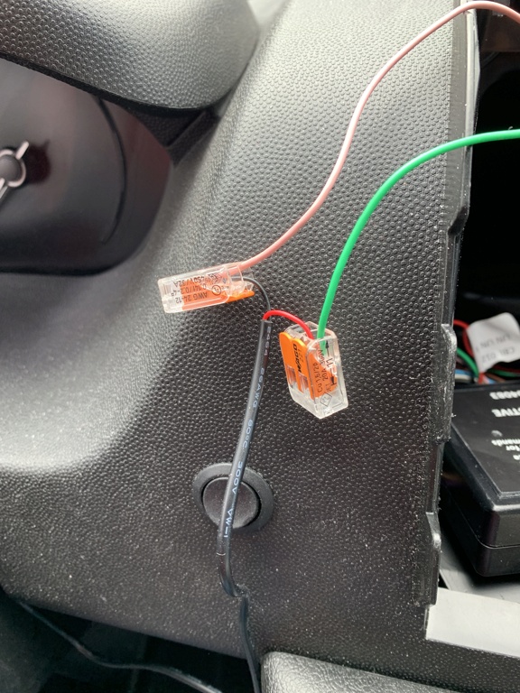

Il faut juste raccorder quelques fils:
Le jack 3.5 sur l'entrée "commandes au volant" du poste
Le rouge sur le + après contact
Le noir sur le négatif (masse)
Le vert sur le fil rouge du comodo
Le rose sur le fil noir du comode
5tout le reste des fils ne sert pas.
Et c'est tout.
L'emplacement du comodo est au choix de chacun et bien sur la programmation est à faire selon la marque de votre autoradio.
