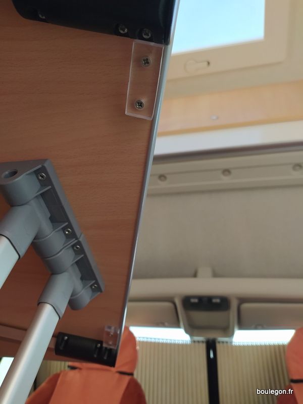

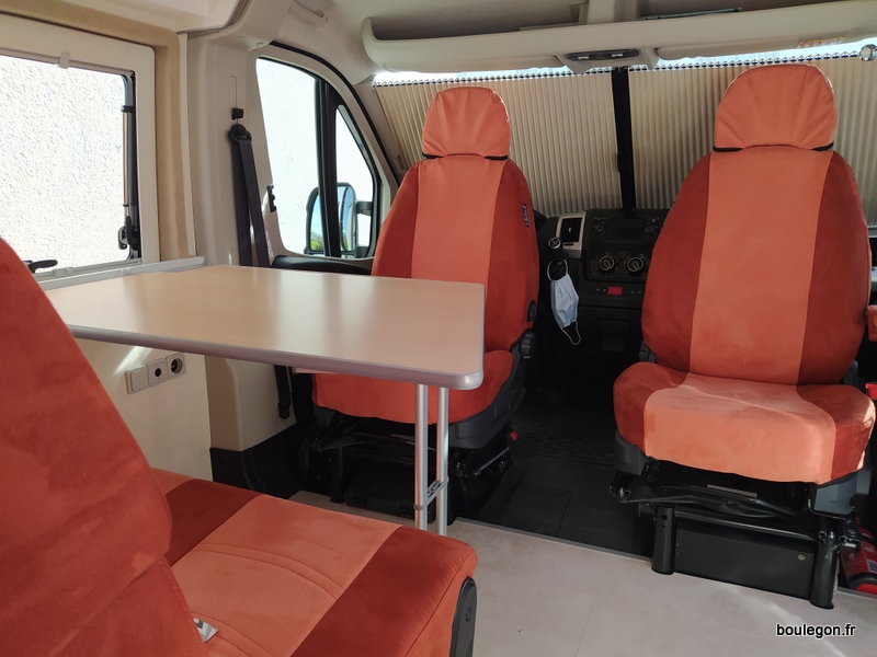

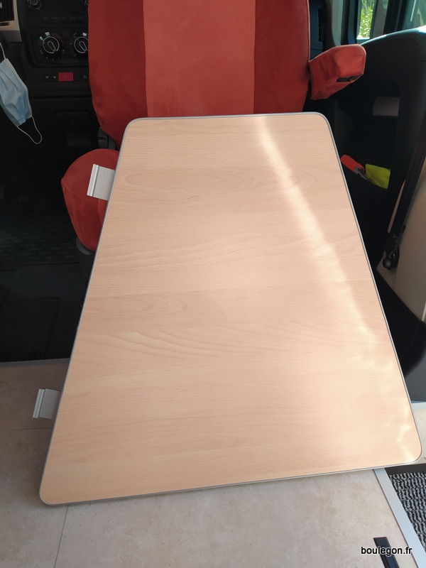

Voici le détail de notre rallonge de table. C'est ultra simple : 2 tirettes placées sous la table principale à sortir et la rallonge vient tout simplement s'y poser. En fait elle se bloque dessous grâce à 2 petites pièces en alu solidaires de la rallonge et 2 taquets en plastique positionnés sous la table principale.
