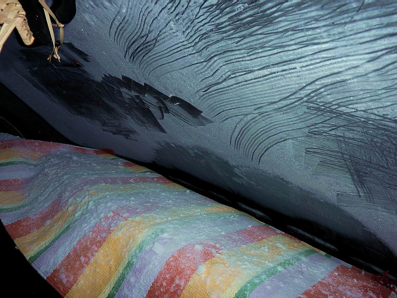

Le rideau intérieur ça isole pas mal: quand je vais à la montagne l'hiver, je n'utilise pas le frigo ( pour éviter de consommer de l'électricité: il est à compression ) et je mets tout dans la cabine au niveau du sol et ça reste bien frais... voir trop, y compris dans la journée avec un sac isotherme . En tout cas la différence de température entre les 2 côtés est bien perceptible.
Par contre si ça ralenti l'humidité sur le pare brise, ça ne l'arrête pas: Par -15°, sur mon ancien fourgon et un gros rideau ça donne :
Cette année je vais essayer en plus le rideau extérieur, avec le système de fermeture éclair qui permet la journée de baisser la partie du pare brise

Tu vas constater qu'avec le rideau extérieur il n'y a aucune condensation sur le pare-brise : c'est vraiment très très confortable (pas de buée, pas de gel intérieur) et super efficace pour empêcher le froid de rentrer dans le véhicule par cet immense pare-brise et les vitres des portes latérales.
