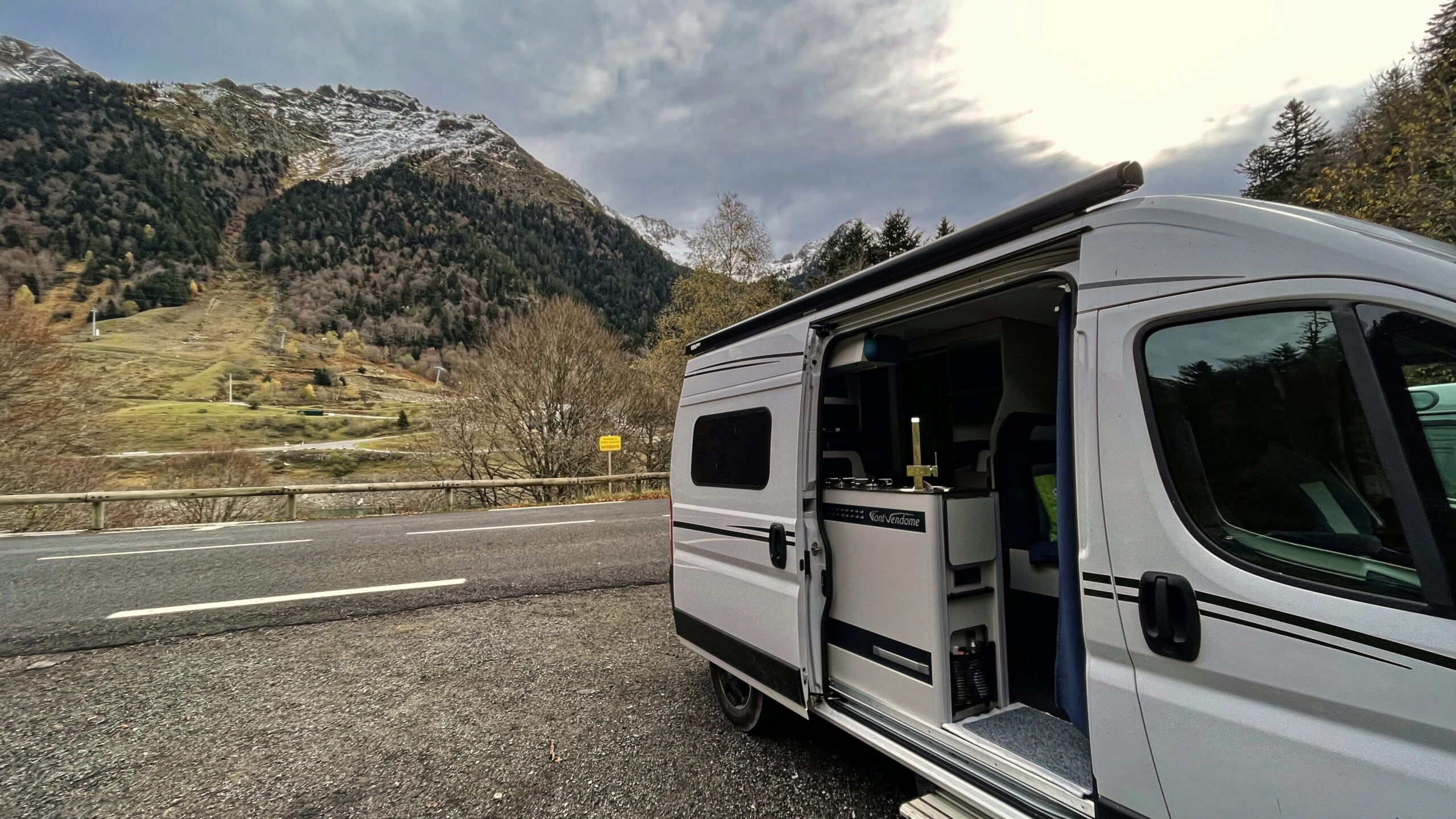

Un Ducato de 2020, rien d'extraordinaire. 2,3 litres 140CV, boîte manuelle 6 vitesses. 5,40 m.
Après avoir parcouru les routes et surtout les pistes avec des 4X4 Nissan et Land Rover et un Renault Kangoo équipés pour pouvoir dormir à l'intérieur, on voulait plus de confort. Plus de manipulation pour installer un lit, pouvoir manger ailleurs que sur les sièges avant quand on ne peut le faire dehors, avoir un refuge confortable pendant les étapes pluvieuses et pouvoir se doucher à l'aise.
Nous avons testé sur une quinzaine de jours un Renault trafic à toit relevable, un Font Vendôme AutoCamp XL avec cabinet de douche et WC.
A par pouvoir passer sous certains portiques nous lui avons trouvé des inconvénients. Comme l'inconfort du lit de pavillon dont le matelas fait 4cm d'épaisseur, le froid dans la chambre du haut malgré le chauffage, le bruit, l'humidité, ce n'est pas spécialement discret avec le toit déployé etc la liste est longue...
Donc notre choix s'est porté vers un fourgon que nous voulions le moins encombrant possible. Et comme on ne voulait pas attendre on l'a choisi sur le parc. L'achat s'est fait en deux jours et nous l'avons récupéré 15 jours plus tard le temps d'installer quelques accessoires et que nous puissions nous libérer pour aller le chercher.
J'ai depuis enlevé tous les stikers Font Vendôme.

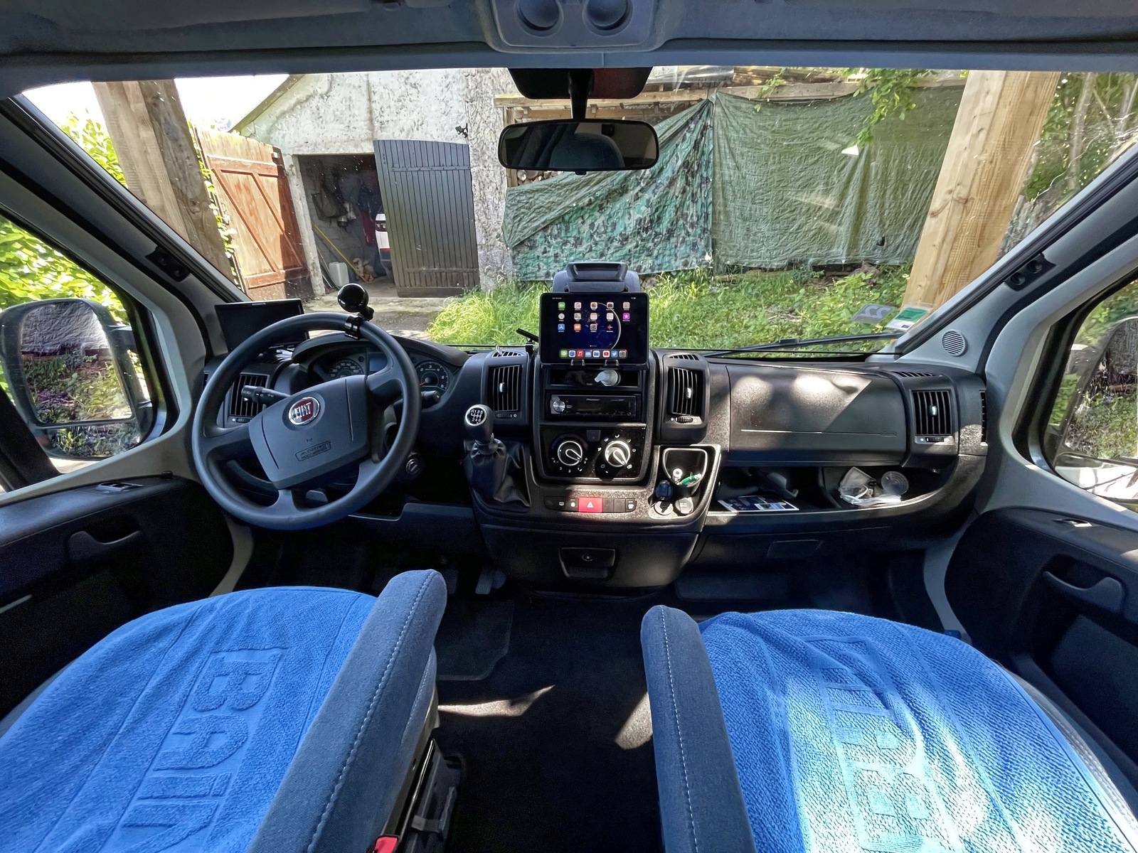

Le tableau de bord Fiat et une tablette pour le GPS.

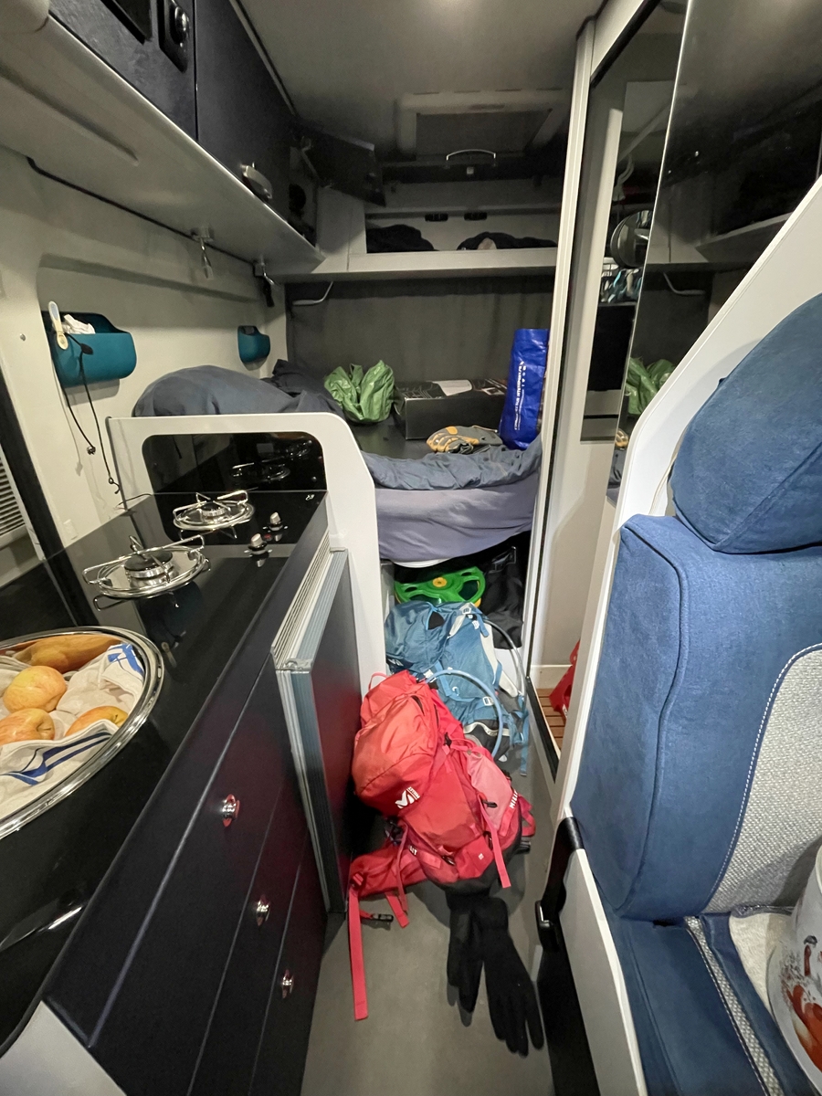

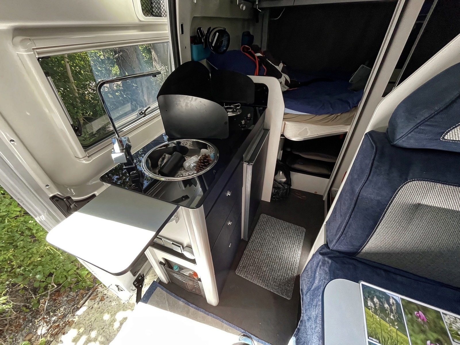

Le coin cuisine. Avec un combiné Gaz/frigo/évier et rallonge escamotable.
Trois tiroirs avec en haut les couverts, un range casseroles, poêle en bas. L'évier est profond le robinet très, trop haut. :roll:
Le dessus est entièrement en verre trempé. Il se nettoie facilement et ne se raye pas mais on la hantise de faire tomber quelque chose dessus.
C'est pas large , les gros gabarits s'y sentiront à l'étroit...

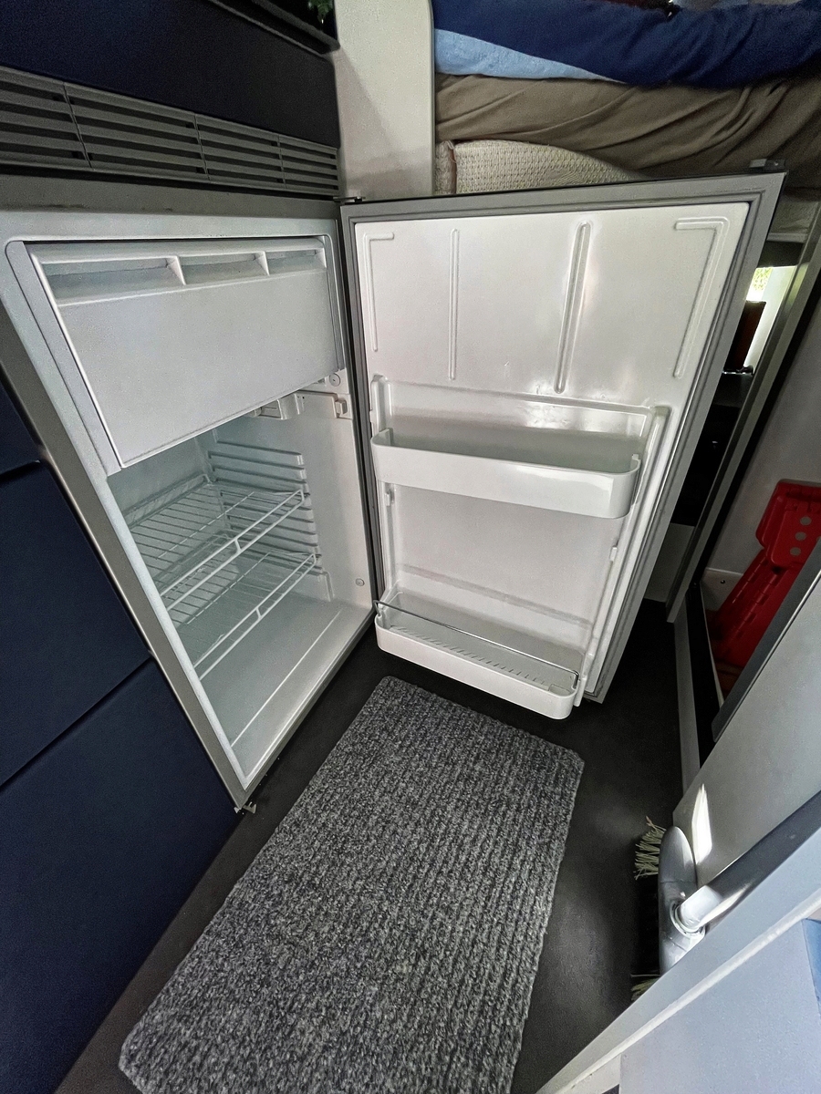

Le frigo à compression de 90 litres avec un petit compartiment " congélateur " en haut.

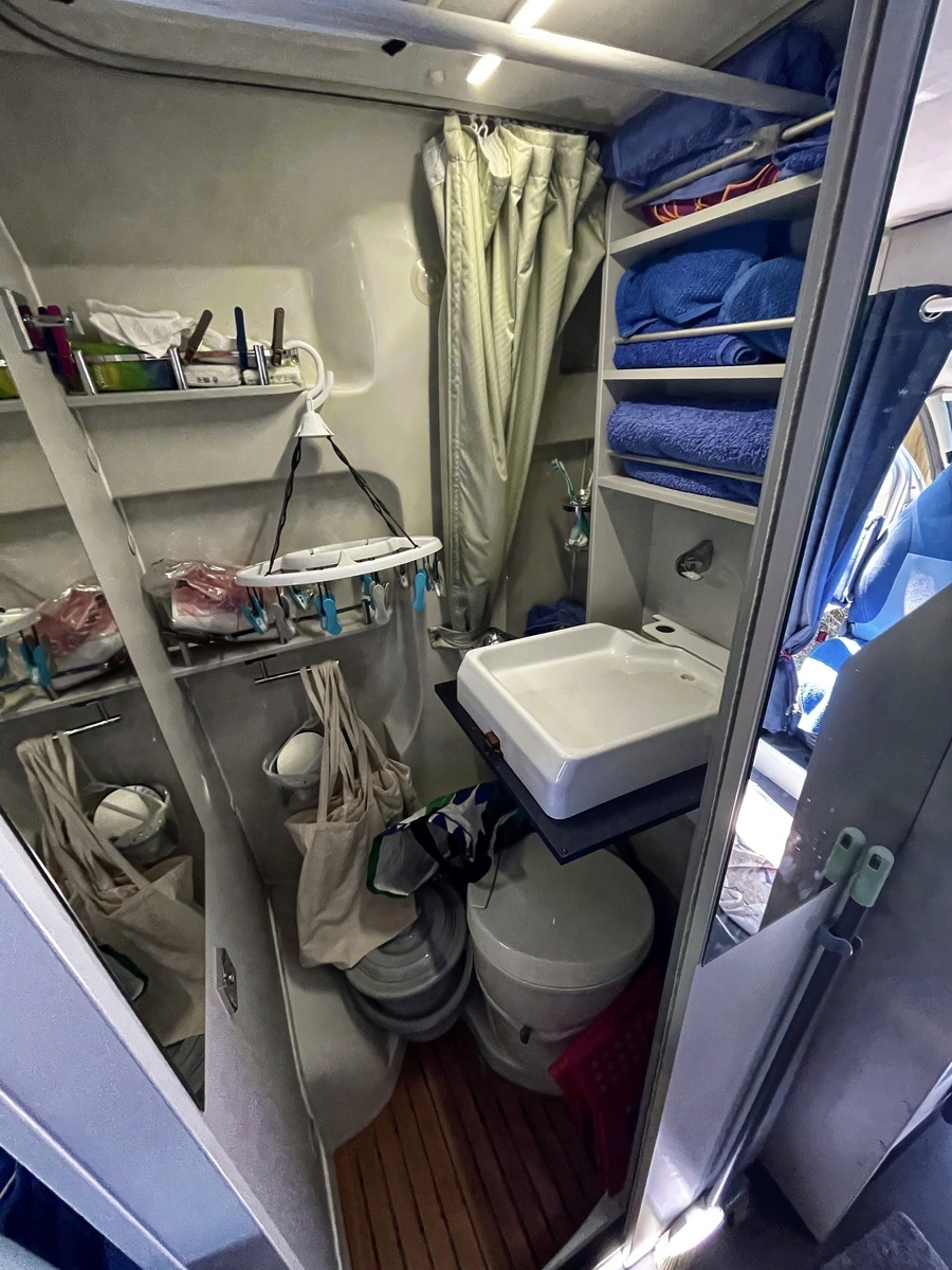

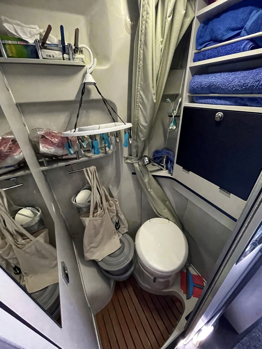

La salle de bain WC dont j'ai revue toute l'étanchéité afin de se passer le plus possible du rideau de douche qui aime vous câliner :mrgreen:
Pour les curieux, on n'y rentre pas à deux :ð¶GŦ⅝°--:

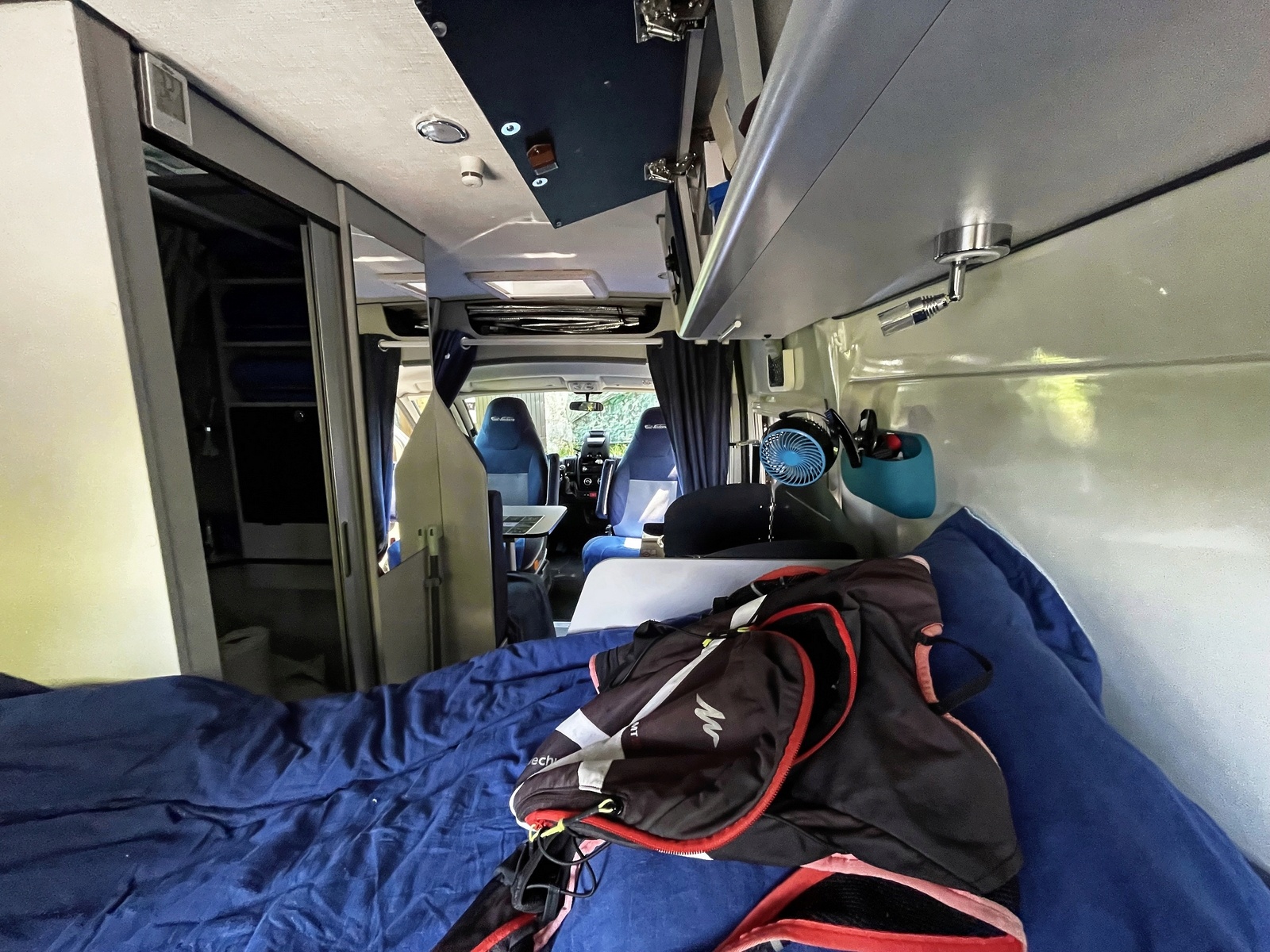

La chambre avec un lit tronqué de 133cm aux épaules et 117 cm aux pieds. La matelas d'origine a été complété avec un sur matelas à mémoire de forme.
Le confort est très bon. En tous cas nous y dormons bien .

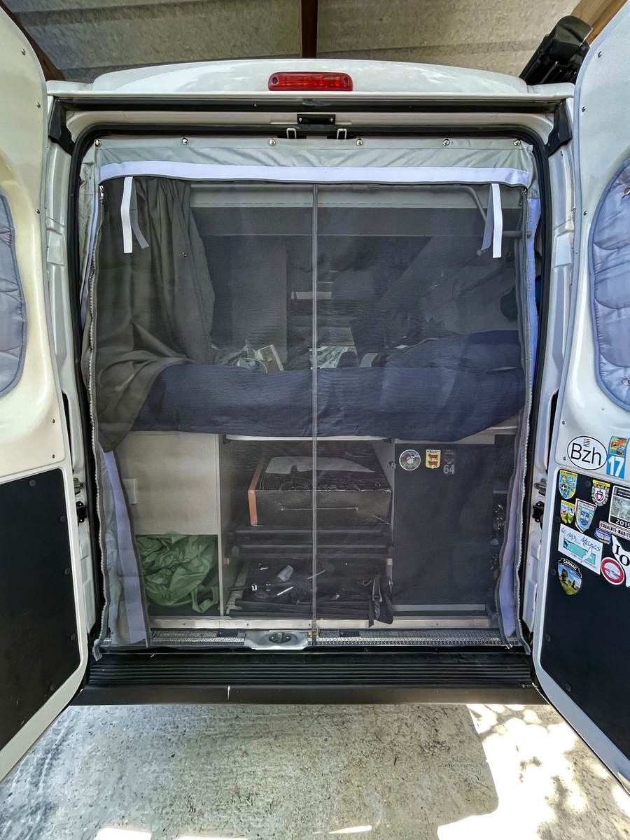

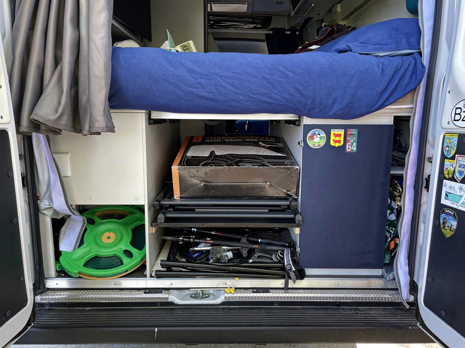

La soute. A droite le compartiment gaz pour une bouteille de 13KG, à gauche une partie technique avec la pompe à eau, le Frostcontrol et au centre le coffre.
La partie centrale du lit se lève pour pouvoir transporter des objets volumineux mais le plancher de la soute n'est pas plat sur toute sa longueur. C'est ici qu'est implanté le réservoir d'eau propre .
Elle est un peu juste, par exemple il a fallu raccourcir de 3 cm les pieds des chaises pliantes pour qu'elles rentrent.Et on a du choisir une petite table qui pliée tient dans un sac de 20X20X70 cm.
C'est parfois un peu un casse tête pour y loger tout le bardât de rando surtout en hivers.
Pas mal d'affaires voyagent sur le lit, dans le couloir, la SDB ou sous la table.
Seulement une twiny pour la plaque chauffante, c'est la même depuis plus d'un an !
J'ai rajouté une étagère pour ranger des rallonges électrique, quelques outils, les chaines en hiver...

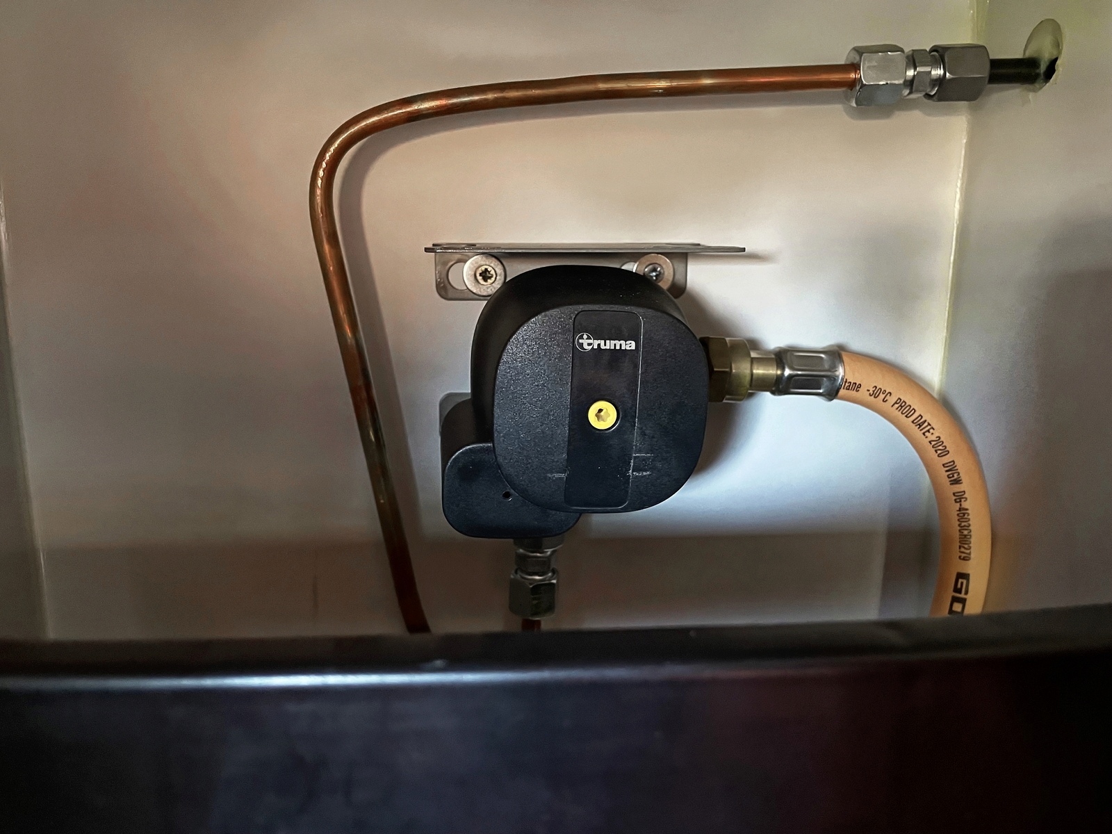

Le Truma monocontrol qui permet de ne plus se soucier de la vanne de Gaz et de pouvoir rouler avec la plaque alimentée en permanence.

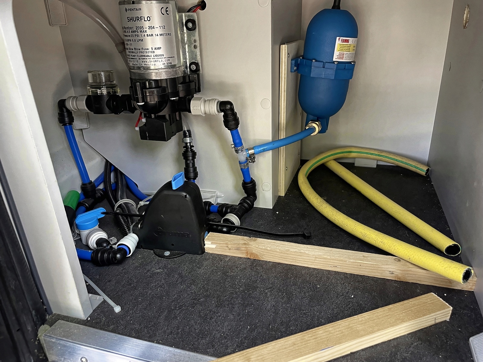

Le coin technique eau et Frostcontrol. J'ai monté un vase d'expansion pour limiter l'usage de la pompe. Le réglage d'origine n'était pas bon il a fallu réduire la pression du ballon.C'est avec une valve type voiture.

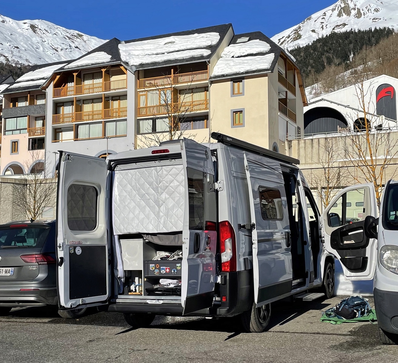

A l'arrière j'ai monté un kit d'isolation Thermoback de Soplair. Très efficace contre le froid, le gain est vraiment sensible. Il est doublé avec une moustiquaire pour les beaux jours:bien:
Le kit d'isolation descend jusqu’en bas des portes. Ici il est relevé pour accéder à la soute.

Ah, les câlins du rideau de douche… insupportable :).

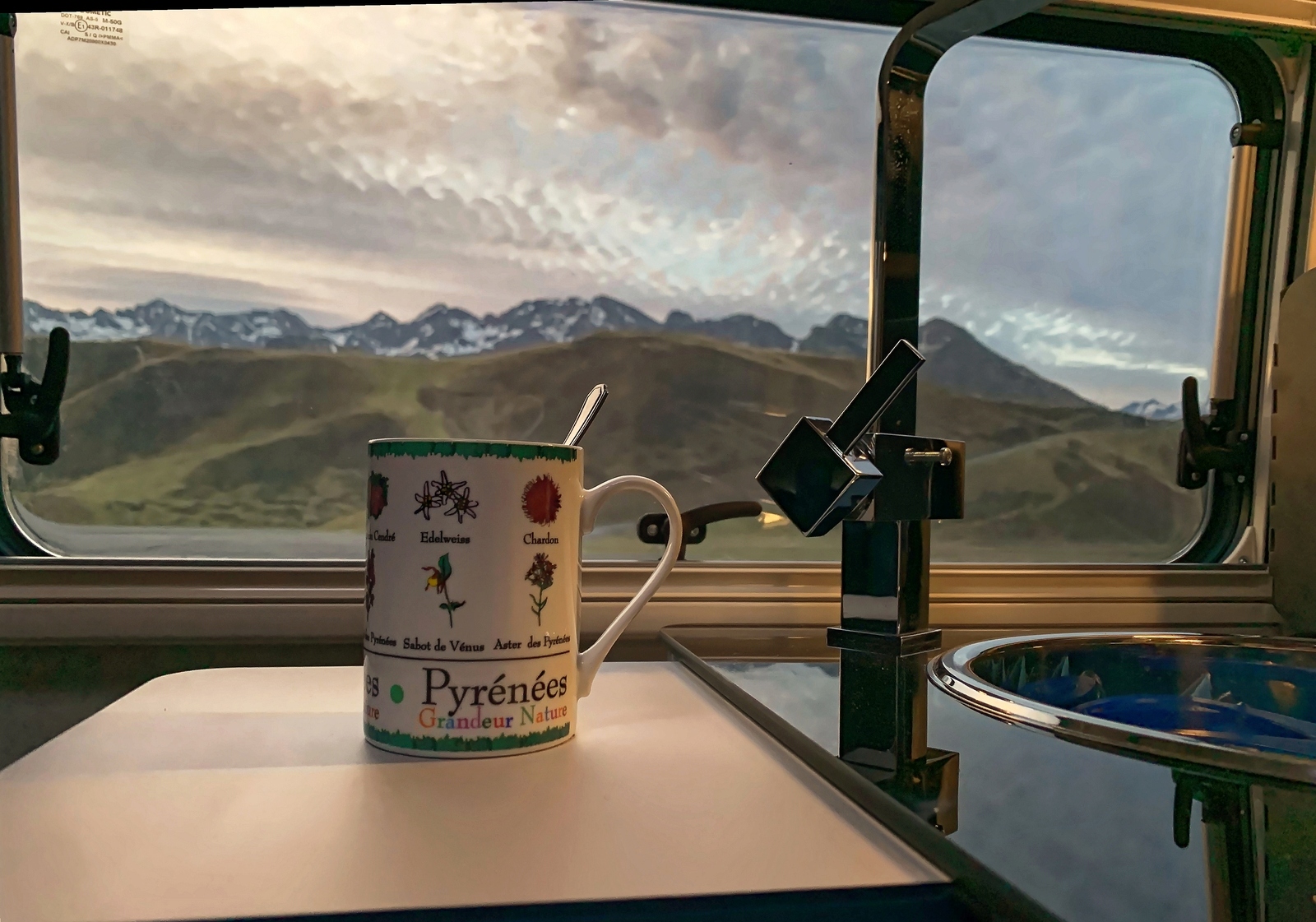

Spécial le robinet ! Il a été changé ?

Spécial le robinet de l'évier !

On se sert du rideau de douche juste du coté du rangement gants, serviettes, ustensile. J'ai refait tous les joints et j'ai vernis les parties en bois avec un vernis pour plan de travail.
Oui, le robinet est particulier, on s'y est fait :mrgreen: Il n'est pas aussi haut que les photos le montre mais en plus d’être laid il éclabousse et il faut résister à l’envie de s'en servir de poignée pour monter à bord !
A partir de 2021 Font Vendome l'a remplacé dans un premier temps par un modèle rond avec le même dessin puis ils on replacer le bloc cuisine par plus classique avec le frigo coté porte latérale, évier coté lit.

Les placards sous le lit. Deux compartiments, un coté tête de lit l’autre aux pieds. On ne s'en sert quasiment pas. Coté tête de lit c'est accessible mais il faut défaire la literie; coté pieds... :roll:
C'est un châssis 3,3T.

Ce n'est pas une pompe immergée ? (D’où le vase d'expansion ?). Avantage(s)/inconvénient(s) ? Je n'ai toujours eu que des pompes immergées que je trouve pratiques, efficaces et silencieuses.

Je vois que le frigo est juste à proximité du lit, coté "tête", pas trop bruyant la nuit ? Sur le notre il existe une position "silence" qui coupe la ventilation, c'est mieux mais ça ne dure que 8h max ..., sinon je le trouve assez bruyant, heureusement il est à l'extrémité de la cuisine au plus loin du lit.

Le bruit du frigo en tête de lit me dérange la nuit alors je l’éteint. Je met une ou deux bouteilles de 1,5 litre d’eau gelée dedans. Ça marche parfaitement même durant les nuits les plus chaudes. En plus de le rendre silencieux il ne consomme pas de courant :®®®:
Il faut juste ne pas oublier de remettre la bouteille au congélateur pour la nuit suivante.
Concernant la salle de bain. Une seule bonde positionnée vers l’avant alors quand on penche on se sert d’une petite raclette pour vider l’eau qui reste.
Pas de baie juste un lanterneau avec moustiquaire fixe qu’on ouvre et ferme avec une molette. Après la douche on fait tourner un ventilateur à pince, rechargeable sur port usb qu’on accroche à la barre de séchage sous le lanterneau. Un peu comme une vmc et ça marche bien.
Le rideau; si tu passes le premier ça va. Si c’est en second tu te tapes le rideau froid qui colle :mrgreen:
Dans un premier temps je l’avais remplacé par un plus long pour le plaquer contre les parois de la douche depuis j’ai refait tous les joints et passē du vernis sur toutes les parties en bois.

La pomme à eau, une Shurflo. Ça fait du bruit, le vase d’expansion améliore le confort mais il faut y aller à tâtons pour trouver la bonne pression qu’il faut dans le ballon. J’ai toujours une mini pompe à vélo dans la caisse à outils au cas où…
Le réservoir d’eau propre est au sol dans la soute, il occupe la moitié de la surface elle n’est pas plate tous le long.
Le FrosControl dans la soute et sur la photo on remarque que je l’ai neutralisé. J’ai connu deux vidanges de réservoir alors qu’il ne gelait pas.
Le FrostControl se déclenche à 3 degrés et se réarme à au moins 7 degrés.
La première fois on était en vadrouille le ballon et le réservoir se sont vidés. On était garé seul en bordure de route dans l’herbe au départ d’une rando. La vidange a été discrète, la même chose en ville tu passes pour un crado !
Lors de la seconde vidange on était à bord et on entend que ça coule sous le fourgon. J’ai aussitôt compris que c’était le FrostControl et bien rien a faire pour le réarmer il faisait moins de 7 degrés. C’est au bout d’un bon moment que j’ai pu le maintenir avec une cuillère en bois qui faisait pile poil la longueur qu’il fallait pour passer entre la paroi du compartiment et le bouton du FrostControl en position réarmée.
C’est une sécurité mais mal adaptée aux conditions météo. Ce n’est pas parce qu’à un moment donné il fait 3 degrés que la température sera par la suite négative, très fraîche pendant suffisamment de temps pour faire éclater le réservoir d’un Truma placé dans un compartiment qui lui est dédié dans un fourgon.
Le risque c’est de jour en l’absence des occupants par températures très froides pendant longtemps. Il n’y a aucun risque lorsque le fourgon est occupé, il est chauffé. Et même en l’absence des occupants on peut faire tourner le chauffage en position hors gel. C’est la position 1 sur le bouton rotatif.
Notre fourgon n’est jamais vraiment en hivernage prolongé, si la météo nous convient il sert toutes les semaines mais si il doit rester sans que l’on s’en serve alors je vidange entièrement le circuit d’eau.

Eric64800 a écrit : lun. 4 mars 2024 11:13 A l'arrière j'ai monté un kit d'isolation Thermoback de Soplair. Très efficace contre le froid, le gain est vraiment sensible. Il est doublé avec une moustiquaire pour les beaux jours:bien:
Je suis très intéressé par cette protection : celle livrée par campérêve est toute pourrie.
Je vois bien comment elle se fixe en haut, comme la campérêve (excellent système de fixation), mais sur les côtés s’est fixé comment s’il-te-plaît ?

C’est le même principe sur les côtés.
Ces protections sont dites sur mesures mais c’est sans tenir compte de la configuration du fourgon,plaquage, sa forme et l’ameublement.
Je n’ai pas pu placer toutes les fixations des deux côtés , seulement en haut. J’ai fait un essai avec du Velcro mais c’est pas durable tôt ou tard il s’arrache.
Alors avant de fermer les portes je borde les côtés…

C’est pas simple sur les côtés.
Déjà le soplair est assez large : pas le cas du mien.
