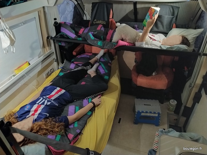

Un petit complément sur l'utilisation occasionnelle du hamac Cabbunk.(sujet de départ --> Lit amovible en cabine)
Notre aménagement propose 1 couchage 2 places permanent à l'arrière et une banquette transformable à l'avant (couchage 1 place longitudinalement ou 2 places avec rallonges transversalement).
Nous le complétons avec un hamac Cabbung transversal au dessus des sièges avant lorsque nous partons avec nos petits enfants.
Cette solution occasionnelle permet d'avoir 2 couchages à l'avant sans empiéter sur l'espace de circulation (lit de banquette en version 1 place + hamac).
Le hamac est très facile à mettre en place et à stocker (dans le placard de pavillon dans notre cas). Son confort est apprécié par nos petites filles.

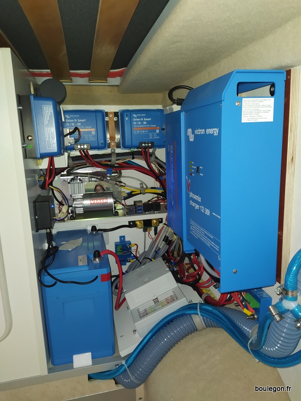

Un complément d'information sur notre installation électrique
Nous sommes passés au lithium pour une autonomie maximale. Isère Evasion, en collaboration avec l'agent local, n'installe que des produits Victron. Nous avons donc :
1 batterie lithium 200AH et son BMS qui est :
Rechargée par :
1 chargeur 90/220V Phoenix 12V 30A (en prévision de nos voyages en Amérique du Nord)
l'alternateur du véhicule grâce à 2 Booster Orion DC/DC (2X30A) montés en parallèle
3 panneaux solaires (3X105W soit 315W) avec un contrôleur de charge solaire MPPT 100/30
1 pile à combustible Efoy 140 que nous avons récupéré sur notre ancien fourgon (essentiellement pour un usage hivernal)
Controlée par :
2 Battery Protect et un Shunt
1 moniteur de batterie BMV Smart 712
Un convertisseur Phoenix 12-800
Tout ce petit monde (à l'exception de la pile Efoy) est en version "Smart" c'est à dire que tous les éléments dialoguent en Bluetooth. Grâce à l'application VictronConnect, je peux tout contrôler à distance (mais je me garde bien de toucher aux réglages, vue mon incompétence en électricité).
L'avenir nous dira si c'est un bon choix !
Nous aimons partager nos voyages sur
https://www.boulegon.fr

Bonjour rikou13
Pourquoi 2 Booster Orion DC/DC (2X30A) montés en parallèle?
Messages : 298
Votre Camping-Car : Isère Evasion Grande Eyssina sur DucatoXLH3
Re: Fourgon Isère Evasion : notre Grande Eyssina Ducato maxi XLH3
Message : # 27025Message France rikou13 »
Il était prévu au cahier des charges un seul booster DC/DC de 50A.
Pourquoi 2 de 30A au final ? Bonne question !
Le chef d'atelier m'a dit que cela permettait de mieux moduler la charge. Peut-être Victron Grenoble n'avait pas de booster 50A disponible ou peut-être l'argument avancé par le chef d'atelier est le bon.
Bref au vue de mon incompétence en matière électrique, je n'ai pas vraiment de réponse à vous donner ;) :-)

Bonjour rikou13
Je viens de voir les caractéristiques du Booster Orion DC/DC Victron.
Il ne tient pas compte de la production électrique des panneaux solaires, donc système de branchement simplifié par seulement 4 conducteurs.
Le booster 50A de Victron était une vrai usine à gaz, au prix de 800 €.
En 2016, lors de l'acquisition d'un booster, ces modèles simples "Orion" n'existaient pas, et je me suis rabattu sur la marque NDS _ modèle PWS 4-35. dont je suis très comptant.
